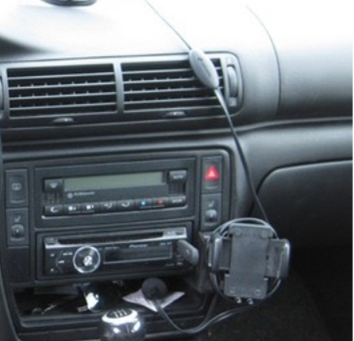

Wenn ESP ab Werk verbaut wurde ist auch ein ESP-Taster vorhanden, sofern der Vorbesitzer ihn nicht ausgebaut hat.

Kann ich dass irgendwie testen oder anhand der Fahrgestellnummer nachschauen ??? irgendwo ??? weil wissen tu ich es noch nicht... hab die Kiste noch nicht z.B. auf ner Wiese quergestellt... also bis jetzt nicht... muss noch die Getriebe gummi Lager machen... und die mach ich lieber vorher bevors mir was abreisst...
Grüße Fonse<br /><br />-- 13.08.2012 - 12:58 --<br /><br />Ach ja so sieht der von Innen aus...
Also ohne Schalter für ESP, ob er einen drin hatte weis ich nicht... den Taxischalter oder die rechte Abdeckung wo der Handyhalter ist würde ich auch suchen oder tauschen wollen ;) falls jemand noch so nen Deckel oder Schalter rum liegen hat :)
