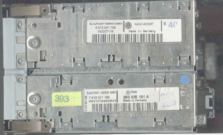

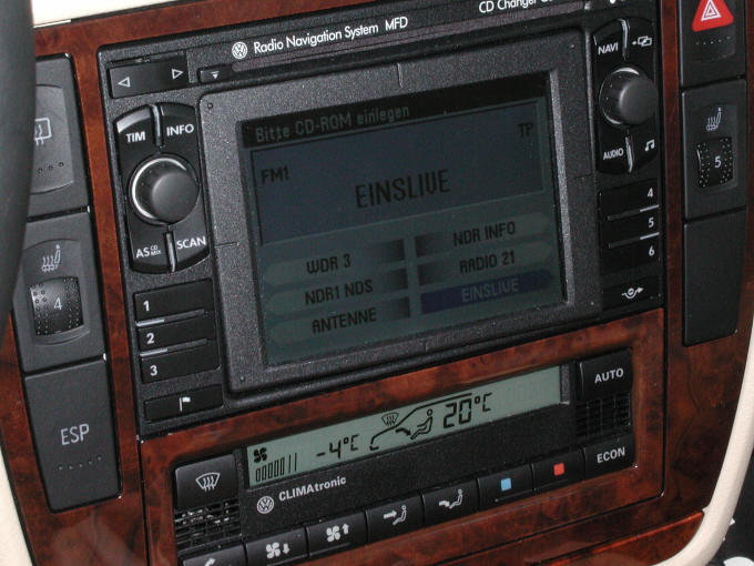

und woran erkenne ich nun welches Navi genau im Auto verbaut ist,
steht das im Handbuch oder kann man irgendwo die Version abfragen.
Auf dem Navi selbst steht nur das
so long
cu
Gruß Dirk
  • Was bedeuten die Versionnr. bei Navi??? Beitrag #6
Baumi
4.485
Hallo
Dirk,
das ist ein C/D Gerät. Genau herausbekommen kannst Du es, wenn Du es rausziehst. Da steht dann eine Nummer die mit C/D endet.
Die unter Nummer ist es - die wo ein A steht....

  • Was bedeuten die Versionnr. bei Navi??? Beitrag #7
Pasatt
687
@ceincalled
machst Du Deine Temparatureinstellungen immer so konfus ?
20 Grad Luft und Sitzheizung auf volle Lautstärke ?
Also mir brennt bei 4/5 der Arsch weg.
  • Was bedeuten die Versionnr. bei Navi??? Beitrag #8
ceincalled
16
@Baumi danke hab nur keine auszieher für das gerät muss ich mal
beim freundlichen sehen was die kosten.
@nibi
:lol:
hehe dat war der Tag an dem ich die Probefahrt gemacht hab und da hab ich wat rumgespielt,
aber stimmt bei 4-5 brennt der hintern :eek:
gruß
Dirk
