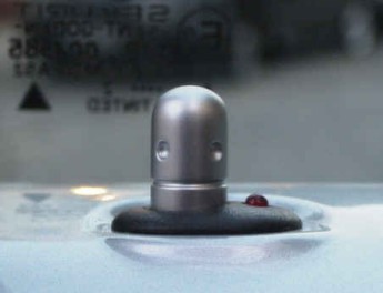

Habe mir am WE die Alu Türpins vom Beetle
zugelegt und versucht gem. Anleitung von Passat Plus die Dinger einzubauen. Kann es sein das die Dinger nicht passen ? Die Pins kann ich locker über das Gewinde werfen, aber fest bekomme ich die nicht :(

Hm, sollten eigentlich schon passen, aber mit einem Tropfen Silkon lassen sie sich wunderbar fixieren. Ich habe so die Höhe korrigiert bei mir.

Wenn Du in das Bohrloch der Pins schaust, wirst Du feststellen, daß dort keine "Gewinde" oder ähnliches eingedreht sind. Also kann dieser Pin auch nur rutschen. Einige haben einach Heißkleber genommen und die Pins so angebracht. So kriegt man sie, wenn man denn möchte auch wieder runter....

Sie werden fest, wenn du sie ca. 1. in Uhrzeigersin um die eigene Achse drehst. Nutze dazu aber eine Zange. Wickele aber um die Pins vorher Klebeband (so ein blaues oder gelbes Gewebeband). So 2 Lagen reichen.
Damit "drehst" du ein Gewinde in die Pinns und sie halten dann Bombenfest.
Bei mir ist nur irgendwie das Gestänge der hinteren Türen kürzer.
So verschwinden die Pins immer komplett beim zusperren.
