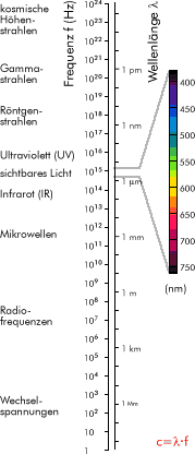

Du brauchst die genaue Wellenlänge der original Beleuchtung. LED's werden mit dieser Angabe verkauft auf welcher Wellenlänge das Licht abgestrahlt wird. Das Spektrum reicht dabei von 400nm bis 750nm.
Grünes Licht liegt bei 550nm.

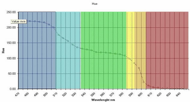

Hier nochmal ein genaueres Bild von wieviel nm bis wieviel die Farbe Grün reicht...

Suberzo,
du bist SPITZE, das hat mir sehr weiter geholfen!!! :idea:
Die Wellenlänge beträgt bei VW-GRÜN 555nm (falls es jemanden Interessiert) :wink:
