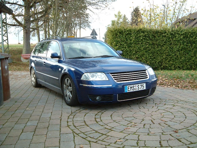

hab da noch ein paar alte Bilder gefunden. Dürfte vorne auf so 75mm hinkommen. Habe 17" drauf.
Tja kann nur sagen leider war das Unfahrbar :cry: Es krachte bei jeder Bodenbwelle usw. Bördeln wirst du sowieso müssen. Und solltest du noch ältere Querlenker drin haben wird das auch ein kleines Problem sein. Die älteren "Modelle" schlagen nämlich im Motorraum bis an das Blech durch!
MFG edi

So, habe mal ein paar Bilder gemacht:
1. Original Höhe mit 68mm VA & HA Abstand Kofflügelkante zum Boden:
2. Abstand Koflügelkante bis Boden 60,5 VA & HA
3. Das ganze nochmal von vorne:
Gruß Stefan

Ich bin heute Morgen so mit der Tieferlegung aus dem Hof gefahren wie ich es Dir gestern fotografiert habe. Ich war noch nicht ganz draussen, da habe ich schon aufgesetzt.
Da ich ja wissen wollte wie sich das so fahren lässt, bin ich die ersten paar Kilometer so gefahren, aber die Verkleidung unter dem Motor hat selbst auf den ersten paar Kilometern ein paar mal aufgesetzt. Ich habe den Wagen dann wieder etwas fahrbarer eingestellt.
Also meine Meinung zu dieser Tieferlegung: Mit Winterreifen und nicht allzu harten Dämpfern absolut nicht geeignet; mit Sommerreifen 18" oder größer und etwas härteren Dämpfern würde das wahrscheinlich gehen wäre aber unkomfortabel.
Gruß Stefan
