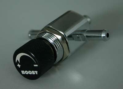

ich hab nen gebrauchten k013 lader verbaut (druckdose(wastegate) über eine manuelles Dampfrad gesteuert)

Was haste denn am Dampfrad eingestellt??? Das ersetzt ja dann das orig. N75. Haste da was an der Software geändert oder nur reingesteckt und gut?
Was ich mir gut vorstellen kann ist, dass die Druckdose vom Lader aufmacht. Die Feder müsste was bei 0,5bar aufmachen. Also würde was nicht mit dem Anschluss Deines Dampfrades passen.

das dampfrad hat kein anzieg sag ich mal, aber ich weiß worauf du hinauswillst, das ich dort zu wenig eingestellt habe und es verzögert regelt(richtig?)

an dem wastegate und druckdose kann es eigentlich nicht liegen gehe ich mal davon aus das dampfrad ist auf 0 ladedruck eigestellt dann lässt es den ganzen druck durch zur dose,
wenn ich das damprad auf 0,5 bar einstellen würde müsste also der druck zur dose sag ich mal nur ganz wenig luft bekommen das das wastegate nicht ganz öffnet
wenn es bei meinem fall das dampfrad währe musste ja bei 0,5 bar das dampfrad auf einmal so viel druck durchlassen das die druckdose dauerhaft mehrere sekunden öffnet obwohl im system schon kein druck mehr da ist, und in einem system herscht überall der gleiche druck! das dampfrad reduziert ihn ja sozusagen für die druckdose?

mein dampfrad

Ja, im Prinzip hast Du Recht. Dein Dampfrad regelt wahrscheinlich zu niedrigen Ladedruck und daher springt die Druckdose am Lader an.

ja das mit dem dampfrad hab ich auch richtig verstanden wie geht doch daher können rein theoretisch nie so große schwankungen entstehen!

hatte es zum testzeitpunkt ganz zu gedreht bin ich der meinung hart
