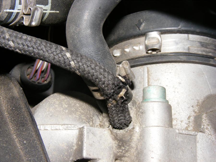

Mein Motor macht seltsame Geräusche im Leerlauf, wenn ich Gas gebe dann ist es weg oder man hört es einfach nicht mehr, bis der Motor wieder auf Leerlaufdrehzahl ist. Es ist eine Art Zischen im Takt des Motors und kommt aus der Region die ich im Angehängten bild markiert habe.

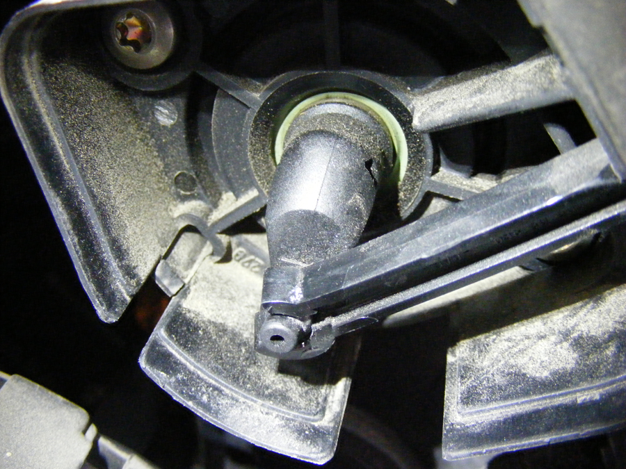

Such mal nach "Gestänge Schaltsaugrohr prüfen" und kontrollier alle Unterdruckschläuche und die Kurbelgehäuseentlüftung. Könnte was Undicht sein.

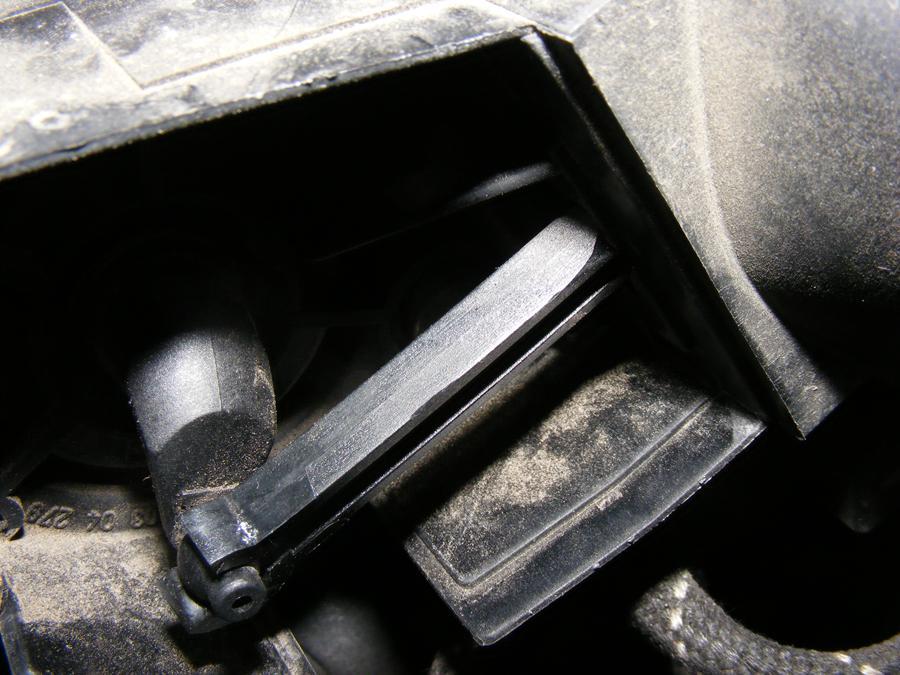

Also es ist das Gestängeschaltsaugrohr, Ich werde nachher mal ein Foto machen und hier reinstellen, die stange ist nicht nur gebrochen sondern auch verdreht.
-- 02.03.2010 - 10:53 --
So sieht das bei mir aus :(
Das Gestänge bewegt sich beim Gasgeben überhaupt nicht.
und das hab ich auch noch gefunden:
