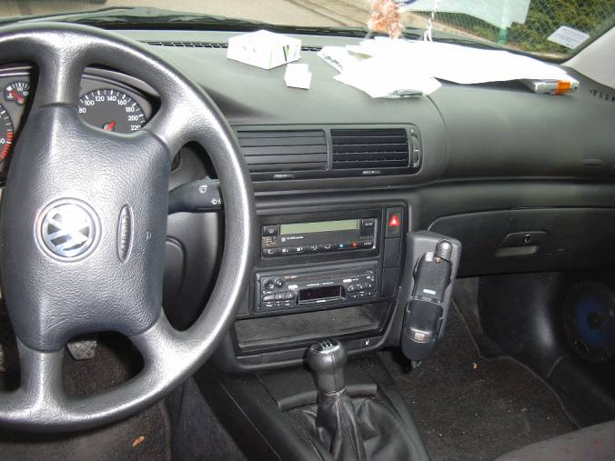

hennimax
64
Passat 3b Bj12/99 vor dem Umbau
Demontage der alten Blende. Die Schalter kann man von hinten einfach rausschieben. Die Schalter dann vom Stecksockel trennen.
So sieht's aus wenn alles raus ist
Ab hier "No way back" !!! Ohne anzuzeichnen fängt Mady an mein Amaturenbrett zu zersägen, dass es nur so raucht.
Hier oben muss man sehr genau arbeiten. Da sich Haltestege hinter dem Kunststoff verbergen werden ein paar Hilfsschnitte gemacht damit man später besser die überflüssigen Teile rausbrechen kann.
Mit einem Cutter-Messer nun sauber immer wieder durch die Nut gehen, bis man die Kante herausbrechen kann. Nun noch die Reste in der Mitte wegdremeln. Alle Sägekanten mit einer Feile entgraten.
Dann sieht es so aus. Und man kann anfangen den Halterahmen ( 3B0 858 757 für 9,34 €) einzupassen.
Da nur noch die unteren Befestigungspunkte der alten Halterung vorhanden bleiben, müssen nun neue Haltepunkte für die Doppel-Din Blende ( 3B0 858 069 AT 2AQ schwarz für 37,77 €) geschaffen werden.
Dazu hat Mady aus einem Alu-Blechstreifen 2 Haltewinkel gezaubert. :top:
Wichtig ist, gerade bei älteren Modellen, dass werksseitig der hier zu sehende, GEBOGENE Lüftungskanal montiert ist. Sonst muss man den abgewinkelten bearbeiten oder ihn gegen den gebogenen tauschen.
Die vorderen Bohrungen sind Langlöcher, so dass man die Blende dann sauber einstellen kann.
Nun alle Schrauben fest anziehen und die Kabel sortieren.
Halterung für FSE montieren ( hatten wir leider vergessen und mussten ein paar schraunen wieder lösen ) und Blende aufdrücken. An den Zauberhaltern festschrauben und Schalter wieder einbauen.
Climatronic wieder anstecken und festschrauben. Klimablende ( 1J0 907 047 E01C für 6,55 €) aufdrücken und MCD anschliessen und einbauen.
Fertig ist die Laube. Sieht aus als wenn's ab Werk so gewesen wäre.
Greetz :D
hennimax
