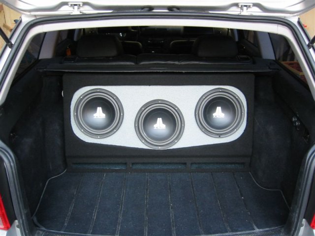

diese Kiste habe ich noch, kannst bei Bedarf kostenlos haben. Passend für 3 10er. verbaut waren 10W3v2, das Heckrollo ist ausgespart:
bezogen:
musste nur in Worms abholen. Hat an der Front ein paar Macken, aber stabilst gebaut. Für kostenlos.......

Volumen sind 2x24Liter.
Die Maße sind einfach selbsterklärend:
Kofferraumbreit (99,5cm baue ich immer), oben nur die Materialstärke der hochkant stehenden Bretter. Das untere Maß ergibt sich dann, je nach Volumenbedarf.
Bei mir ist auch die Wooferwand angeschrägt. Sieht immer besser aus.
Gib mir mal Deinen Volumenbedarf, dann kann ich Dir ne Stückliste mit Lasip errechnen.

Du musst halt bedenken, dass du bei einer Kiste wie die obere vom Passarati, nur ein sehr flacher Woofer überhaupt Platz findet. Ausser du würdest ihn mit dem Magnet nach aussen verbauen wollen, was aber ja nicht wirklich deiner Idee mit dem "wenig Platz verlieren" überein kommt ;)
