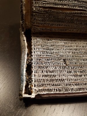

Feb. 2012: Heizung Beifahrerseite wärmt nicht, Innenraum-Wärmetauscher getauscht, war teilweise verstopft, aber mit was? (Bild siehe Anhang)
