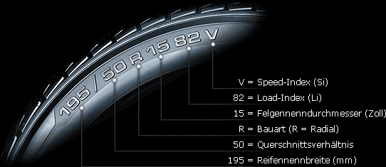

Tragfähigkeitsindex
Ziffer Last in kg
85 = 515
Das mal 2 und Du hast die Achslast. Dein Beispiel 85=515kg*2=1030kg
Also nicht zulässig.

Speedindex (Si, Geschwindigkeitsindex, Geschwindigkeitssymbol)
Si km/h
