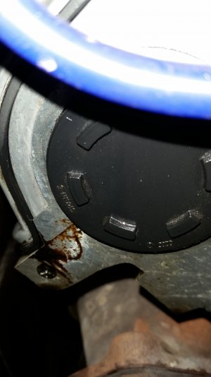

  • Moinsen leutz ich verzweifel bald ich fahre nen Re-import vw Passat 3b6 v6 aber kein 4motion Bj.2003 mein Problem ist das irgendwo Öl auf den krümmer Tropft und ich weiß nicht genau woher Ventildeckeldichtung sind komplett neu und mit silikonkleber eingesetzt also von da kann nix kommen hat einer vllt.nen Plan wo oder was noch undicht sein könnte kopfdichtung ist es nicht gibt keine Anzeichen dafür

Prüfung mal ob die Deckel von den Zylinderköpfen dicht sind die sitzen hinten am Zylinderkopf

sehr ich das richtig das der Deckel direkt über dem krümmer liegt dann müsste man ja leicht ran kommen zum wechseln oder ?

Ja genau die Deckel sind genau drüber und es tropft immer auf dem Krümmer.

okey dann muss ich nochmal auf die Bühne Mit dem Bock es nervt nämlich ganz schön der stinkende Geruch nach verbranntem Öl und der Qualm

Die gleichen Deckel sind vorn aber auch noch mal. Und das mit dem Geruch kann ich voll nachvollziehen bei mir ist das auch so aber ich komme einfach nicht dazu sie zu wechseln kann mich ja mal auf dem laufenden halten ob es dann weg ist.

sobald Besserung eingetreten ist werde ich Bericht erstatten muss erstmal gucken wann ich es in die Werkstatt schaffe
