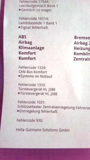

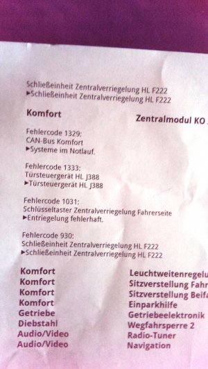

ich habe ein Problem mit meinem dicken und zwar ging bei mir immer wen ich das Auto von ausen verschlossen habe die Alarmanlage los.
so auslesen lassen (siehe bilder) und hinten links neues Türschloss rein ( ist komplett neu und von vw echt teuer diese Dinger), aber das Problem besteht weiter hin immer wen ich abschließe von ausen geht diese doofe Alarmanlage los.
was aber merkwürdig ist wen ich hinten die Tür auf mache und abschließe ist sie ruhig sobald ich dann zu mache geht die Anlage wieder los.
achso und was mir noch aufgefallen ist heute nach dem wechseln des schlossen ist mein Fenster von selbst runter und hoch gefahren in kurven
ksg ist trocken
lötverbinungen wurden schon alle mal von mir nach gearbeitet
unterm Teppich ist es auch trocken
kabelbaum wollte ich eventuell morgen mal nachschauen
wo könnte ich noch so alles nachschauen und prüfen ???
