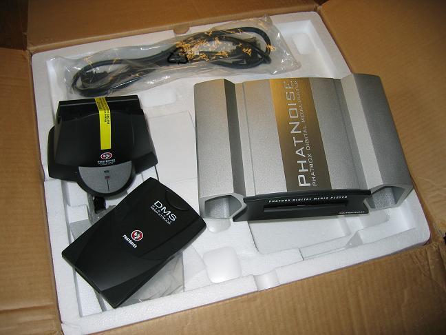

Gestern war die Phatbox reingekommen!
:tanz:
Alles sieht Nagelneu aus und die USB cradle ist ein USB2.0 version.
Die kompletten Rechnung:
Mein Konklusion: Bestellen in USA lohnt!
Das Pakket:
Die echte Versandkosten:
Die Einhalt:

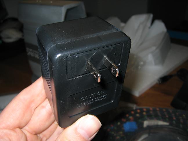

Hatte noch gehoft auf ein wunder aber war doch ein USA adapter drin:

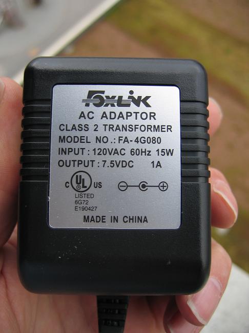

Die adapter ist 7,5v:

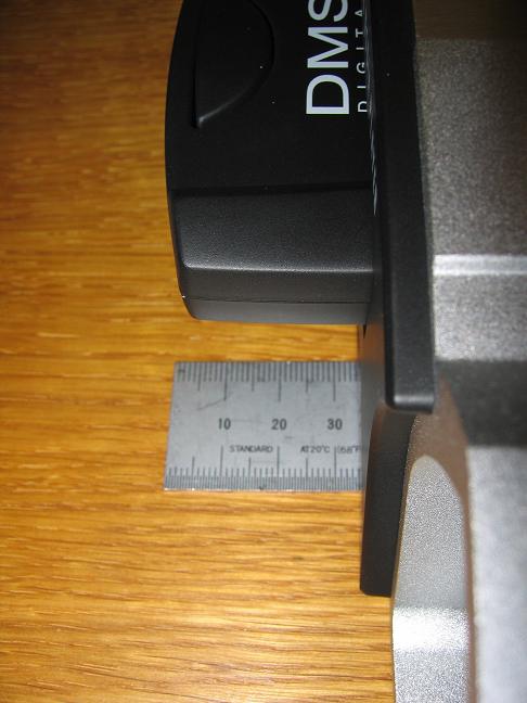

Die stecker an heckseite sieht zu gross und lange aus fur ein guten einbau in Wechslerrahme Limo:
Und die Festplatte steckt 35mm aus:

Gestern war die Phatbox Schraubertag, hab die Wechslerkabel eingebaut und versucht die Phatbox gerat ins Wechslerrahme Limo zu bauen.
Wie ich schon vermutet hab ist die Stecker an heckseite phatbox zu lange. Ich hab mit ein bisschen kraft die Phatbox zo weit wie moglich drin gedruckt aber das reicht noch nicht, die deckel von die verkleidung druckt gegen die Festplatte. Ich glaube ins Variant ist das Problem auch so.

wenn ich das also richtig verstehe, ist der Anschluss einer amerikanischen PhatBox am Wechslerkabel kein Problem. Sondern nur der Anschluss des USB-Cradles braucht statt 110 V, 230 V Eingangsspannung, richtig?? Bekommt man dann einen passenden Adapter bei Conrad z.B.?

Also für dis Stromversorgung kannst jedes normale Standard Steckernetzteil verwenden sowas bekommst auch im Media M... oder jedem elektro Fachgeschäft.Was den einbau angeht denke da gibts mit sicheheit eine möglichkeit das teil am original Wechsler Platz einzubauen und wenn man sich das kabel selbst umbaut da sehe ich das kleinere problem drin.

@Andreas: Nicht böse sein, aber Deine Gedanken bringen hier gar nichts!! Tatsache ist, dass die Box ansich zwar kleiner als der Wechsler ist, die Cardridge aber soweit vorsteht, dass die Tiefe insgesamt größer als die des Wechslers ist. Nach hinten gibt es keinen Spielraum, also: was tun??

Da geb ich dir schon recht nur schau dir doch mal die Bilder an mit dem masstab und was er geschrieben hat er bekommt den Deckel zu aber die karte drückt dagegen. Das was er vor hat würde das problem beheben also mit einem anderen Stecker dadurch geht das teil dann weiter rein und es steht nicht mehr vorne an am Deckel.Aber ich will hier keine unnötigen Diskussionen anregen deswegen halte ich mich mal da raus un man wird ja hören was er schreibt.
