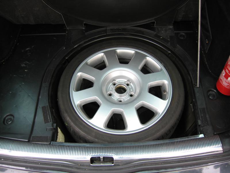

ich will mir in meine reserveradmulde eine 18" felge mit 225/40er reifen tun zweckst optik und die klappe aus plexiglas bauen.. passt die felge samt reifen überhaupt da rein??? (frage deswegen weil ich noch keine alufelgen habe)

Schau mal:
http://www.passatplus.de/umbauten/raeder/felgen.htm
bissi runterscrollen, dann findest du das:

da geht sogar 19 Zoll rein - wie bei mir demnächst 8) da wirst du gelb vor Neid :D

Da sich der Abrollumfang kaum ändert, passt da auch ne größere Felge rein. Nur in der Breite solltest du nicht übertreiben.
Lt. Foto oben passt aber zumindest eine 8" breite Felge noch, ohne das sie über Ladeboden-Niveau kommt.

Außer du hast einen W8, da ist die Reserveradmulde nicht so tief.
