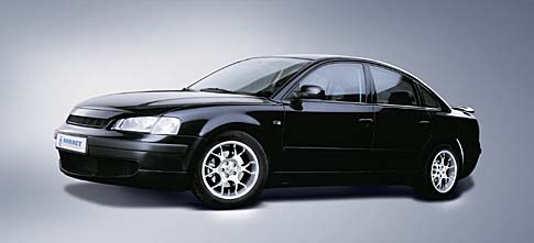

Ich will mir auf meinen neuen 3BG Variant ein paar schöne 18 Zöller machen. Nun ist die Frage welche und ob die ohne Börteln oder Ziehen drunter gehen, ohne das man gleich an jeder Bodenwelle ne Vollbremsung machen muß. Ich hatte da so an 8,5x18 ET35 mit 225er gedacht, aber 8x18 is auch ok. Die Borbet BS würden mir ganz gut gefallen. Hat da jemand eventuell ein Foto, weil bei Wheel-Machine schaun die irgendwie komisch aus. 8)

hallo syrus,
an der hinterachse bekommst du sicherlich keine probleme.
vorne kann es bei 8,5x189 schon eng werden. kommt auf die tieferlegung und den reifen an, hatten hier im forum schon die tollsten fälle, was passt und was nicht!
ich selber habe vorne auch 8,5x18 et 35 mit 40mm tieferlegung und brauchte begrenzer, da ich momentan noch nicht bördeln wollte.
hoffe geholfen zu haben, hier noch bilder, evtl. sind die ja besser!
gruß david

Ich finde es einfach Genial was der marc so alles an Bildern auf lager hat.
