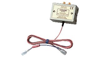

man kann einen externen Ton ins Ai-Net einschleusen über einen Tonunterbrecher NVE-K200
der allerdings ein Niederpegelsignal (Cinch) anstelle eines Hochpegelsignals (Lautsprecherausgang der FSE) benötigt.
Die Stummschaltung funktioniert selbstverständlich auch ohne eine solchen Adapter.
Ich würde allerdings lieber einen externen kleine FSE-Lautsprecher verbauen, das ist meistens einfacher :wink:
