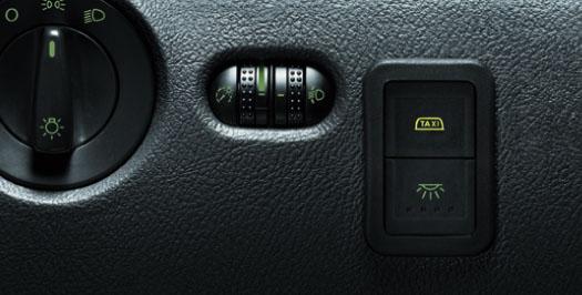

Nimmst den vom T4, der kommt in die Lenkradverkleidung.
Auf dem Bild ist zwar der taxischalter vom Superb drin, aber der vom T4 geht da auch rein.
Oder du baust irgendwo nen anderen Schalter hin. Zum Beispiel nen kleinen Wippschalter von Conrad ins kleine Ablagefach unterm Lenkrad.
