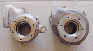

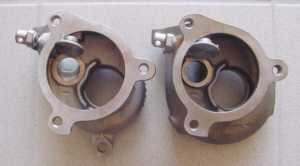

:) Robin.... (schöner Name :D ) Der VTG hat andere Eigenschaften wie ein Wastegate-Lader... Der Ein und Auslass ist nur größer... Soweit ich es gerade übersehen kann, ist der Unterschied VNT15 zu VNT17 nur die Ein und Auslassseite.... Das Innenleben ist fast identisch... Von daher kann die Luft duch die größe des Ein und Auslass ungehinderter Ein und Ausstömen.. Schön hier zu sehen... Die größe des Gehäuses ist größer, wodurch ein besserer Durchsatz und ein besseres Ansprechverhalten resultiert. Die bewegte Masse ist identisch. Stömungsverhalten... Die Bilder sind aber vom Wastegatelader K0... beim VTG ist es aber ähnlich.
