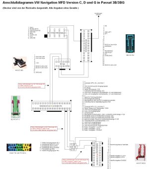

Servus!Ich habe mir das originale RNS+ aus dem Passat für meinen gegönnt,ja einen wechsler au gleich,war ja nimmer so teuer wie noch vor jahren.
Ich habe mir au weil nicht teuer noch eine GPS maus mit magnetfuß zugelegt.Vom werk aus ist in meinem Pasi das sogenannte sinfonie verbaut.
Sprich Radio oben,mitte der CD player mit wechsler steuerung.Die eben besagten teile raus und das Doppeldin dafür rein.Geht das überhaubt so einfach?
Im kofferraum links hinter der abdeckung fand ich kabel und stecker wahrscheinlich für den wechsler.Als ich ihn damalls mit knapp1,5jahren kaufte wollte man beim :)
Fürn CD wechsler 650Euro+einbau.Das RNS+ sollte rund 2600 kosten+einbau.Das war mir bei aller liebe zu ihm zu fett.Jetzt wo es nicht so teuer war schlug ich zu.Wo bekomm ich denn eine günstige mindestens Europa CD?Wenn alles geht möchte ich ja schliesslich au probieren.
Wenn mir da ein wissender helfen könnte,wäre ich echt dankbar.
Frohe Ostern,gruß Jens.

1. das VW Symphony wurde nie original im Passat verbaut.
2. Wenn du oben das Radio hast und in der Mitte den Wechsler dann hast du schon 2Din.
3. RNS ist eine Bezeichnung für Audi oder neue VW Radios, da passt ohne etwas gröbere Anpassungsarbeiten nichts in den 3B und 3BG.
4. Günstigs Kartenmaterial wie üblich im großen Auktionshaus oder einschlägige Händler (sind aber eh auch alle auf eBay vertreten).

Hallo Jungs!Habe mir die neue CD V13 mit neuesten Kartenmaterial gekauft.Doch irgendwie fahre ich immer 500m neben der Straße und nie vorm ziel laut Bildschirm trotz das Antenne laut Messung IO ist.Laut VW sei der rechner zu langsam.Müssen da noch Kabel ran zur Stromversorgung?Der Navi Pfeil zeigt auch nicht richtig,wirkt so als wüsste das Gerät gar nicht wo norden ist.Da mal gefragt wurde welches Gerät es sei laut teile nummer ein MFD2 mit neuester SW.
Fällt euch was ein,was abhilfe schaffen könnte?
Gruß u Dank Jens.

Mach doch einfach ein Foto vom Navi. Ein MFD2 passt ohne Anpassungsarbeiten nicht in den 3B/3BG.
Wegen deinem Problem: normal kalibriert sich das Navi selbst und dann fährst du wieder "auf" der Straße und nicht mehr daneben oder irgendwo versetzt.
Und ob der Bildschirm jetzt nach Norden oder in Zielrichtung zeigt kann man einstellen. Außer du hast die GPS Antenne irgendwie verdreht verbaut.

Servus!Das Gerät sieht aus wie MFD1 aber mit anderer SW.Die antenne ist so verbaut aufn armaturenbrett mitte damit sie freie sicht hat (Nicht verdeckt)Findet ja auch sateliten bei abfrage.Hätte ja sein können das man eine stromschleife legen muß(also 2stromzufuhr)für den rechner?Passt einwandfrei da vorher Gamma und CDPlayer sogar rahmen muss nicht geändert werden.
Ist eben nur schade um das ganze Geld was es bis jetzt gekostet hat,und dennoch nicht richtig geht.
Gruß Jens.
