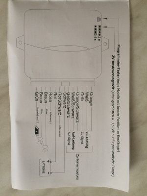

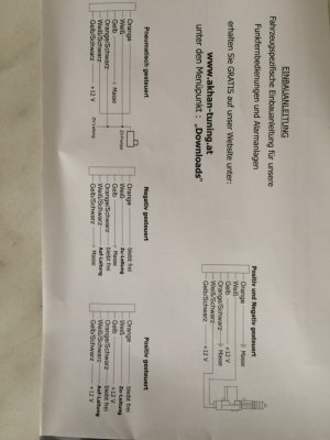

Hey Zusammen,
da ich nichts passendes in der anderen Beiträgen gefunden habe mache ich mal einen neuen auf.
Ich habe mir für meinen Bj. 98 3bg 1.8 eine ZV zum Nachrüsten gekauft.
Ich habe jetzt versucht nach den mitgelieferten Plänen versucht anzuschließen jedoch ohne erfolg.
Kann mir evtl jemand sagen welcher Plan schon mal für mein Auto der richtige ist und wo ich dann welches Kabel anschließen muss?

Servus,
Du brauchst die Steuerung für die Negative Ansteuerung.
Wenn du die Komfortschließung der Fenster mit haben willst,klemm den Grünen mit auf den Weißen, evtl. musst du auch den Jumper für die Ansteuerungszeit auf 0,5 sek legen.
Die Kabel Schwarz/Weiß, Weiß und Grün musst du in der Tür anschliessen.
Den Schwarz/Weiß auf Rot/Blau und den Grünen und Weißenauf Rot/Grün in der tür, für an die Kabel die Richtung Türschloss gehen.
MfG

Danke erst mal für die schnelle Antwort. Ein Feedback gibt es morgen nach einem neuen Versuch ;)
  • Nachrüsten einer ZV Beitrag #4
Arnachie99
8
@ Passat-Hof: Hat funktioniert besten Dank!
