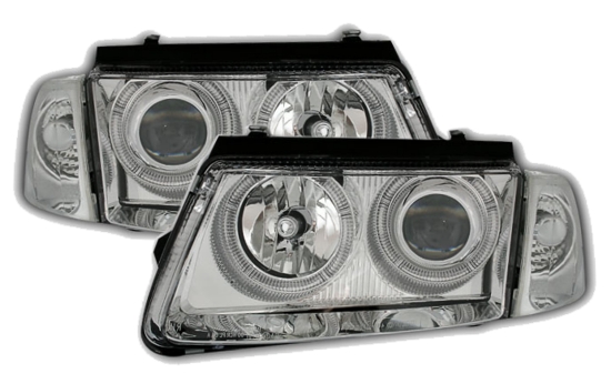

Vielleicht hat ja jemand die Gleichen Scheinwerfer (sich selbst) eingebaut:
Es sind die, mit den Blinkern im Extra-Gehäuse.
http://cgi.ebay.de/ws/eBayISAPI.dll?ViewItem&item=380349527308&ssPageName=STRK:MEWNX:IT
Wie man die Blinker mit Hilfe der Feder montiert habe ich mittlerweile rausgefunden. Wie man jedoch den Hauptscheinwerfer montiert, enzieht sich leider meinem kreativen Vorstellungsvermögen! :?
Um den Hauptscheinwerfer zu montieren gibt es 3 hohle graue "Schrauben" für einen 17er-Schlüssel, zwei oben (unteres Bild, obere Seite des Scheinwerfers) und eine aussen(rechte Seite des Scheinwerfers im Bild).
Muss jetzt z.B. die obere Lippe des Hauptscheinwerfers über oder unter die Falz der "Montageschiene/Platte" am Fahrzeug?
Ggf. muss ich wohl mal ein Foto am lebenden Objekt hochladen....

Die Scheinwerfer werden genauso wie deine jetzigen montiert.
Grüsse

Ich fürchte, nicht. Bisher waren Daylights (die mit LED-Streifen) montiert als ich das Fahrzeug kaufte.
Ich habe festgestellt, das diese Scheinwerfer (wohl wegen den integrierten Blinkern) einen Extra-Montage-Winkel brauchten. Diesen habe ich abmontiert, damit die graue "Schraube" an der Seite ins Loch geschraubt werden kann wo vorher der Winkel montiert war.
Am meisten wundert mich die obere Befestigung mit den beiden grauen Schrauben...

die "grauen" schrauben haben doch nichts zu tun mit derm Einbau, die SW sind doch mit anderen Schrauben befestigt, die durch die "grauen" durchgeschraubt werden oder? Ist schon eine Weile her wo ich meine mal draußen hatte.
Im Forum werdern aber garantiert Bildervon Scheinwerfern mit offener Motorhaube zu finden sein

Genau so ist es auch. Die große graue Schraube ist zum Einstellen da, befestigt werden die mit einer normalen Schraube die durch die graue Schraube geht.
Drauf kommen dann diese Plastikkappen die regelmäßig verloren gehen.
Wenns schon am montieren der Scheinwerfer beim 3B nicht klappt dann sollte man das Schrauben am eigenen Auto lassen. :flop:
PS: leichter gehts wenn die Stoßstange unten ist, aber beim 3B kein muss. Es sollte auch ausreichen die 2 oberen Schrauben beim Grill zu lösen und den dann etwas nach vorne biegen beim "reinschieben" der Scheinwerfer.
