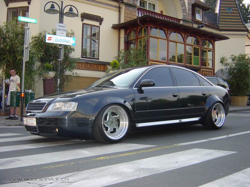

Wie sieht das bei einem 235/35er Reifen mit der Freigabe für 10,5 Zoll aus? Braucht man da eine Genehmigung vom Hersteller?
Ich hatte neulich hinten 9,5x19 ET 35 drauf. Bei ganz abgelassenem Fahrwerk würden die gerade so unter den original Kotflügel gehen, ging bei mir nur nicht weil zu breite Reifen drauf waren.
Aber 10.5 ET25 ich glaube das wird nix. Da mußt Du ja den Kotflügel einschneiden und nach aussen ziehen und dann wieder Bleche einschweißen. Und ausserdem sieht das bestimmt Sch**** aus. Hab hier mal ein Bild, so könnte das dann aussehen.
Nicht gerade schön:
Gruß Stefan

:eek: :eek: :eek: :eek: :eek: :eek: :eek: :eek: :eek: :eek: :eek:
Ja gut hinten etwas Extrem aber ansonst :respekt:

:eek: Die Felge ist soeben zu meinen Favoriten geworden. Sieht unglaublich gut aus! Bitte in den Warenkorb legen :D
Der A6 hingegen.....BÄÄHHHHHHHH! Wie kann man so ein schönes Auto nur so verschandeln?!
