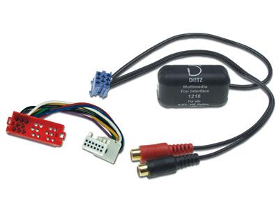

Nein, das ist nur bei Radios möglich, bei denen man im Menü zwischen Wechsler und Aux In umschalten kann.
Das nicht passende Kabel sieht so aus:
Das MCD braucht aber einen Wechsler (oder Emulator) um den Eingang freizuschalten.
Ich hab bei Ebay IPod Interfaces (Steuerbar) von AIV drin, für gerademal 60Euro
