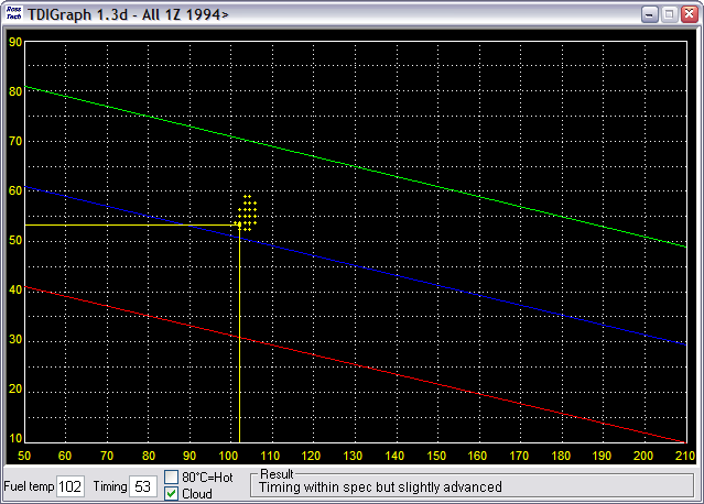

  • Leistungabfall im oberen Drehzahlbereich beim AFN Beitrag #15
Mit Läppi und Vag-Com und den TDI-Graph... Warmer Motor und dann die gelöste Pumpe drehen, falls der Förderbeginn nicht passt. Zu lesen hier http://www.ross-tech.com/vag-scope/TDIGraph.html und Bild hier
  • Leistungabfall im oberen Drehzahlbereich beim AFN Beitrag #16
