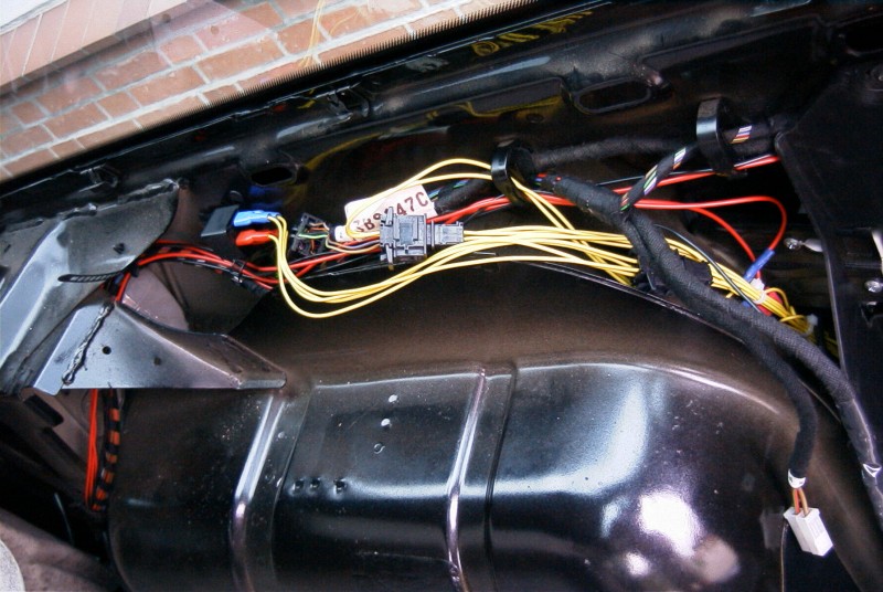

Und zwar will ich mit nem Kumpel ne Subwofferkiste aus GFK bauen und die soll an die position der jetztigen radhaus verkleidung (innenseite kofferraum...
Die verkleidung wird abgebaut und aus GFK komplett nachgebaut nur als kiste halt.
Nun meine frage ob dies überhaupt möglich ist weil ich jetzt schon öfters gehört hab dahinter ist jede menge luft aber andere sagen das da kaum platz dahinter ist,will halt vorher net alles abbauen (und ev. viele klippse schrotten) um dann fest zu stellen das dies an dieser stelle garnicht möglich ist.....
Also nochmal die kiste wird dann genau so aussehen wie die jetztige verkleidung auch von der grösse und form....nicht das mir jetzt einer bilder zeigen will wo die kiste dann weiter in den kofferraum zeigt.....

so gut wie kein Platz

Es gibt von Steven Sailer ein passendes Gehäuse für hinter die Verkleidung.
Das Volumen beträgt 20l und es kostet zw. 400€ und 500€.
Ich bin der Meinung, dass sich bis zu 40l rausholen lassen, wenn du die Einbuchtung (da wo die Klappe sitzt) gerade machst.
Allerdings wird das extrem aufwendig.
Wenn du es wirklich machen willst dann versuch es aus Holz und GFK zu bauen.

@marc; danke für des Bild jetzt kann ich mir mehr darunter vorstellen
@D-a-D; danke für den tip,werde ich dann wohl aus beiden komponenten machen da ich ja jetzt ein Bild davon habe wies um den Platz aussieht.....
Muss mal schauen wird bestimmt nen ARSCH voll arbeit aber ich und mein kumpel machen uns dran und versuchen es....... :!:
