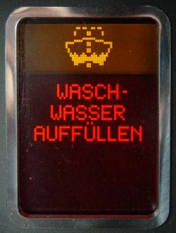

ich habe in meinen 3B Bj 98 einen KI mit FIS eingebaut. Und jetzt habe ich gemerkt, dass ich keine Warung mehr bei zu geringem Waschwasserstand bekomme. Kann das an der Codierung liegen?

habe auch umgerüstet, bei mir kommt die Meldung

Der Fühler sitzt "natürlich" im Wischwasserbehälter ;)
Nachrüsten ist auch Easy und am Ende entscheidet es sich an der Codierung ;)
  • Keine Wanung mehr bei zu geringem Waschwasserstand Beitrag #5
also wenn Du vorher ein Warnsignal bekommen hast un djetzt nicht mehr dann wird es wohl daran liegen das Du umgebaut hast, wenn der Stecker am KI nicht richtig drauf wäre dann würden wohl andere Sachen auch nicht funzen, also ist die Wahrscheinlichkeit einer falsche Codierung recht hoch

was wäre denn der richtige Code?? Gibt es da eine Übersicht? Oder kennt den jemand von euch? Benziner mit MFA und Anzeige des Radios im Display braucht man noch etwas an Daten?

@Theresias Danke aber der Link funzt net :(

*fixed* jetzt gehts... tippfehler ;)

super genau da hab ich gebraucht vielen dank
