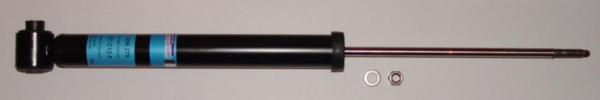

Moin Moin,
kuze Frage: Dämpfer hinten Passat 3B Kombi 1.8T Bj. 1998---> Auge (unten) ---> in welche Richtung muß die, ich sage mal "Hülse", stehen die aus dem Auge rausschaut?? Bei den Sachs Perfomance Dämpfer die vorher eingebaut waren, schauten sie zur Fahrzeugmitte, in einer Zeichnung im Inet, schauen sie nach außen....was ist nun richtig ?? Oder schiet egal, was ich nicht glaube :mrgreen:

Müsste ich jetzt auch erst rausgehen und unters Auto gucken.
Such dir nen anderen 3b, 3bg oder A6 C5, die haben alle die gleiche HA. Und beim nächsten Mal erst einen und dann den anderen Dämpfer abschrauben. ;)

also bei mir ist die Hülse zur Fahrzeugmitte

Moin,
hab ich jetzt auch so drin, aber laut ETKA zeigt die Hülse doch von der Feder weg... :-o , oder sehe ich das falsch heute morgen??

Bei mir ist die auch nach innen.geht auch gar nicht anders,weil sonst der Dämpfer schief wäre

Jupp, danke. kann ich bestätigen................
Haben die Passats in Harburg auch... :mrgreen:
