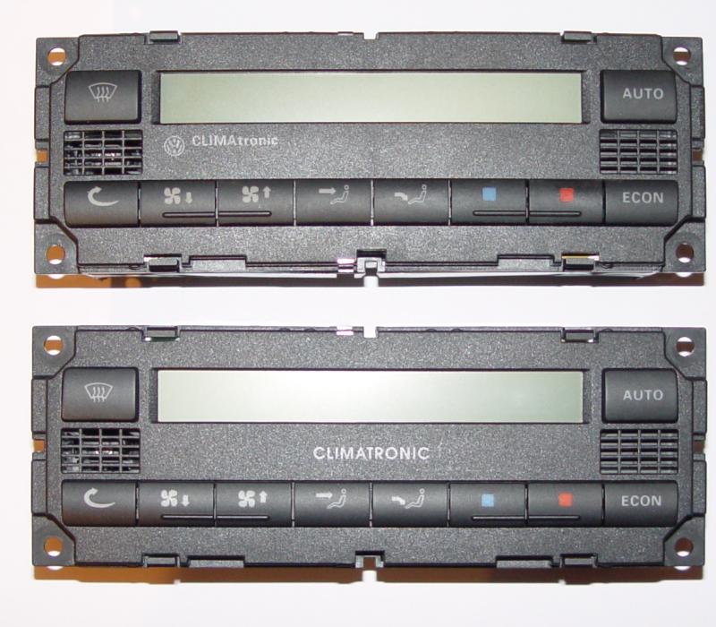

So, hab mal n Bild rausgesucht.
Habe nur Standheizung (nachrüst) und ClimaTronic
