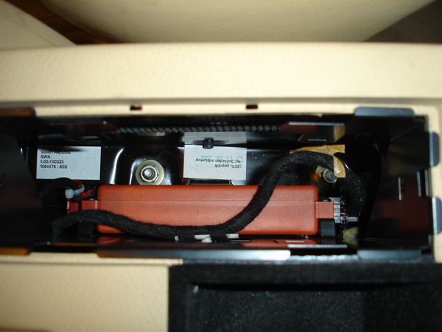

habe mir nun einen DVD - Player gegönt und wollte ihn gerne in der MAL in dem großen Fach verbauen, beim rausnehmen des schwarzen Plastik Innenlebens bin ich auf dieses Teil gestoßen
Somit habe ich nicht die nötige Tiefe um den DVD Player einzubauen, was ist das für ein Teil und kann ich es evt auch wo anders hinbauen, um den Platz dort zu nutzen ?!

Das is die "Blackbox" für die Freisprecheinrichtung.
Kannste im Bereich der Kabellänge hinlegen/kleben wo du willst.

wie spiel von den Kabeln her habe ich noch?
wo macht es Sinn die am besten zu verbauen, hat jemand von euch das vllt schon gemacht und einen geeigneten Ort gefunden?
Dann sollte die Tiefe ja eigentlich ausreichen für den DVD Player oder is da drunter noch mehr versteckt?

Ich hab das Teil einfach etwas zur Seite geschoben (auf Deinem Bild nach unten). Dazu muss der Halter entfernt werden.
So kann man es zwar nicht mehr festschrauben aber vom Platz her funktioniert es. Damit es nicht rumwackelt hab ich aus dickem Schaumstoff und Klebeband zwei Ringe gemacht und an den Enden draufgeschoben. Komplett einpacken ist wahrscheinlich nicht so gut weil das Ding zumindest bei mir ganz schön warm wird.
Edit: Ist das FSE Steuergerät, kann ich bestätigen. Die gibt's je nach Baujahr und Fahrzeug auch in grau und grün
