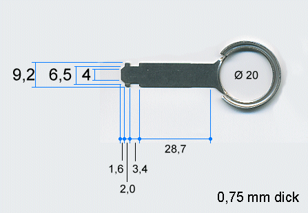

die Dinger kanst du dir auch aus einem Blechstreifen rausschneiden. :D
Ich hab einfach das Entriegelungswerkzeug von meinem alten JVC Radio etwas umgebaut. :lol:

Wenn Du eine gute Feile hast, hilft Dir dieses Bild weiter.
Gruß Lutschi

:D Genau die Idee mit der feile hatte ich auch. Hat wunderbar funktioniert. Besten Dank nochmal.
