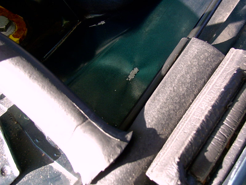

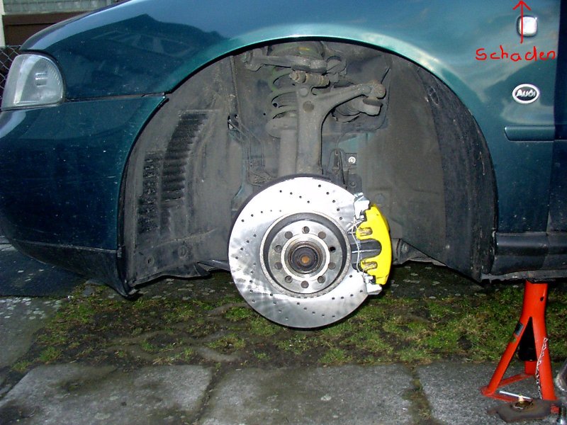

Habe heute festgestellt das meine Karrosserie im Wasserkasten, Außen an den angedeuteten Domen reißt. Es sieht so aus, als würde etwas von unten gegenschlagen. Aber da ist ja nichts? Die oberen Lenker befinden sich doch viel weiter vorne! Habt Ihr eine Idee?
So sieht es auf der Fahrerseite aus. Das verrostete Teil ist übrigens eine ehemals gelbe Domstebe.
Beifahrerseite:
Ideen?
Manuel

könnte es sein das der obere Querlenker beim einfedern gegen das Blech schlägt ?
  • HILFE meine Karroserie reißt. Warum? Beitrag #4
Manuel A4 TDI
Nein, das ist ja das Seltsame!
Die sind viel weiter vorne.
Jetzt bist Du wahrscheinlich genauso ratlos wie ich!

guck mal da:
hab auch dieses problem. ist wenn er zu tief ist und du zu schnell über eine asphaltkante oder bodenwelle braust.
schlägt dann der querlenker an, hat sogar meine vertragswerkstätte gesagt.
ist 100%ig von dort. dein pfeil steht etwas verkehrt, guck mal rein wenn das auto am boden steht, da kannst die "flugbahn" vom querlenker verfolgen, und dann wirste sehen das sich das mit der delle ausgeht. denk auch dran wenn du eingeschlagen hast verändert sich die position glaub ich.

War bei mir auch mal.
Es ist niemals so weit hinten, man sieht ja auf deinem Bild die Domstrebe, welche ja am Dämfer oben mit verschraubt ist.
Ich denke das es diese Spitze ist.

Verdammt wie peinlich. Hatte da wohl einen Knick in der Pupille. Ihr habt recht.
Was kann ich dagegen machen? Federwegsbegrenzer? Was passiert bloß ohne Domstrebe?
