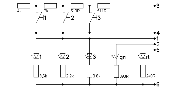

http://www.passatplus.de/umbauteile/onstar/index.htm

Sorry diesen plan versteh ich nicht.
Hat einer ne idee was man damit ansteuern könnte Statt die Notrufe ?
  • Hilfe ich find kein Stromlaufplan für die ON Star Konsole Beitrag #4
aber einfacher geht der Plan nun wirklich nicht
die Taster sind Widerstandscodiert und müssen per Elektronik ausgewertet werden oder man verlegt neue Leitungen zu den Tastern und trennt die alten Leiterbahnen auf

DANKE
funktiniert so wie ich es vorgehabt hatte! hat einer auch noch die Pinbelegung und was man für die sonnenblende braucht ( Steuergerät und so weiter ) ? tasten 1,2,3 ?
