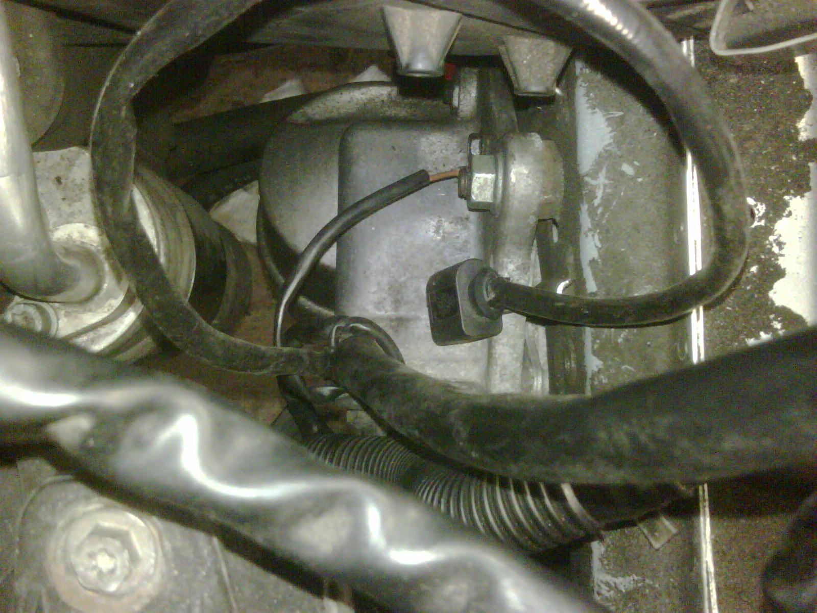

zum Hintergrund: habe einen 2003'er W8 Kombi. Motor war schon raus, als ich ihn gekauft habe.
Jetzt ist der "neue" drin, alle Wasserschläuche, Stecker und Schrauben gefunden.
Dummerweise habe ich einen 3-poligen Stecker in Fahrtrichtung rechts "übrig" - soll heißen, ich weiß nicht wo der hinkommt. Alle anderen sind dran, alle anderen sind auch ein- zwei oder mehr als 4-polig.
Vielleicht hat ja einer von Euch einen Tipp für mich 8)
hier das Bild direkt zum anklicken. das kabel ist hinter dem scheinwerfer, kommt in höhe des bleches aus einem kabelbaum. ebenfalls da drin sind masse, öldruckschalter ölfilter, sekundärluftpumpe und das besagte (wohin?).
http://www.gerland.net/images/3_poliges_kabel.jpg

So, jetzt funktioniert der Link. War wohl ein wenig spät gestern ;)

dann schreib mal noch die Stecker-Teilenummer und die Kabelfarben/Pins auf

Mach doch einfach mal nen Bild und lad das hoch.
Oder wollen wir eine Raterunde Starten :D
- Leuchtweitenmotor??

Steckernummer 1J0 973 703
Kabelfarben
- braun
- rot-weiß
- schwarz-gelb
  • *Hilfe* - dringend - habe Stecker nach Motoreinbau übrig Beitrag #7
da hast du folgende Möglichkeiten:
- Drehzahlgeber
- Klopfsensor
- Ölstandgeber
- Drucksensor (Klima)

Wenn ich die länge des Kabels betrachte ,.. könnte auch das Hydrolager in Frage kommen .
Wird denn irgendein Fehler im Speicher abgelegt ???

Drehzahlgeber sitzen hinten, Klopfsensoren habe ich schon geprüft, Ölstandsgeber kommt aus dem Kabelbaum auf der anderen Seite - da bleiben mir nach Deinen Tipps nicht mehr viele Möglichkeiten. Wo sitzt denn der Drucksensor der Klima? Hängt der vielleicht an der Front dran oder ist im Trockner vielleicht seitlich gesteckt?

Hydrolager? Ist da irgendetwas elektrisches dran? Luft habe ich ja schon gesehen. Und von der Länge her kann ich Dir auch recht geben.

Versuch doch erst mal ob der Motor läuft.
Wen nein weist du das der von dem Motor ist, wen ja von was anderren (z.B. Klima)
und dann noch den Fehlerspeicher auslesen.

das ist der Stecker für den Hochdruckgeber der Climatronic (G65)!
