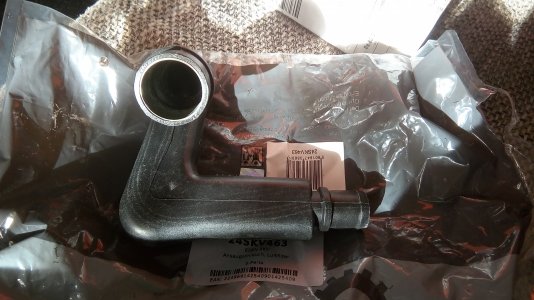

Und jetzt kam das große ABER: Das Entlüftungsrohr für die Kurbelwelle gibt es angeblich nicht mehr zu kaufen, Sie konnten es nicht auftreiben! Teilenummer 058103213 und haben es geflickt, wie lange es hält konnten Sie mir nicht sagen. Großartig also NUR geflicktes Teil wieder drin und trotzdem 220,-€ bezahlt! =O =O Gehalten hat es genau 1 Tag hinweg zur Arbeit,danach ging es wieder los mit dem Drehzahlabsacken! Großartig! Nun hab ich mir die Teilenummer geholt und hab innerhalb von 2 Tagen das Teil hier ! Komisch!! Das hat die Werkstatt nicht geschafft ?????
Aber jetzt kommt der Hammer, ich rief meine Werkstatt an und fragte was es jetzt kosten würde das Teil einzubauen ???? Die Werkstatt will allen Ernstes wieder 90 € für den Einbau haben und das erst nächsten Samstag! Weil Sie ja die selbe Arbeit nochmal machen müssen!!!! Halloooooo, wer hat denn das Teil nicht ranbekommen???????
Leute nun such ich natürlich jemanden, der mir mein Entlüftungsrohr einbauen könnte und mir nicht ganz soviel Geld abknöpfen würde!! ;( ;( ;( ;( Ich kann das Geld doch auch nicht drucken und fühle mich von meiner Werkstatt etwas verarscht!!!! Ich hab ja das Teil besorgt!!! Und möchte endlich wieder in Ruhe mit dem Passi fahren können!!!! Mennooooooo
