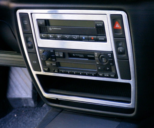

also bei mir sieht es, bis auf die aluoptik eigentlich absolut identisch aus wie auf diesem bild hier:
was mich wundert ist, dass am lenkrad ja auch tasten sind für laut-leise und skip (rechte tasten). die tasten links sind ja für das tempomat. die rechten tasten funktionieren jedoch nicht da diese von dem verbauten radio wohl nicht unterstützt werden. es muss also mal ein anderes drin gewesen sein. und der wechsler ist hinten links verbaut. über dem wechsler ist auch noch ein schacht, der ist aber leer. vielleicht kann man dort den tv-tuner unterbringen - bin mir aber nicht 100% sicher.
ich habe mir diesen thread komplett durchgelesen und auch schon einbauanleitungen angeschaut. dort wurde des öfteren davon gesprochen, dass ab einer bestimmten version der umbau auf doppeldin ohne fräse etc möglich sei.
wenn es natürlich keinen brauchbaren mehrwert bringt, dann lasse ich das allerdings. beim verkauf ist es halt etwas blöd da auch die lautstärketasten am lenkrad nicht funktionieren.
