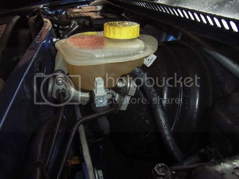

Ich habe bei mir nachträglich den großen einbauen lassen.ESP habe ich auch nicht.Der TÜV hat den Eintrag aber mit dem kleinen HBZ gemacht.Er hatte sogar ganz im Gegenteil, Bedenken weil ich den großen einbauen wollte. Der große HBZ passt gerade so rein.
Guckst du:
Zusätzlich brauchst du auch noch einen anderen Bremsflüssigkeitstank, und den BKV mit Doppelmembran
Die "Kugelmuffe" am Bremspedal hat auch ´ne andere Länge, und für die Befestigung an der Spritzwand wird eine längere Schraube benötigt.
