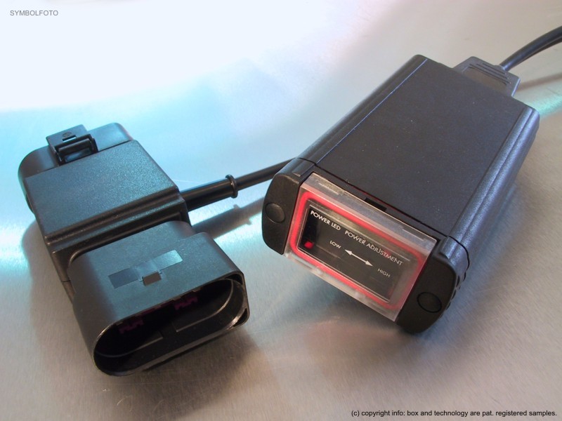

Ich habe einen Chip aber keine unterlagen mehr. Denn schip haben wie uns mall gekauft für einen T4 2,5l Diesel. und denn haben wir verkauft ich hebe denn Chip ausgebaut. Aber die unter lagen sind auch weg.
Auf denn Chip steht eine Nr. Kann mann da was raus finden.
Nr. Vom CHIP 1J0 973 835 und noch eine Nr. drauf 1J0 973 735 und es sind AUDI und VW symbole drauf.
Soviel ich weis past der Chip auch für die motoren.
1.9l Diesel mit 110 PS, der steker von der Verteiler pumpe mus 10 Pins haben (10 kabel).
Währe schon wenn mir einer helfen kann. Ich will das ding verkaufen.
P.s. Ich glaube der Chip ist von der Firma KÜHBEL oder so.

Bei 1J0 973 835 sagt mir das System, dass es sich um ein Flachsteckergehäuse handelt, bei 1J0 973 735 soll es ein Flachkontaktgehäuse sein..???!!?!
Es sind also orginal VW-Chips, die Du da hast? Wenn es doch aber von Firma Kühbel welche sind dürfen die keine VW und Audilogos haben...! Denn die besagte Firma dürfte sich nicht mit den Teilenummern von VW auskennen und die auf irgendwelche Chips drucken!!
  • hallo, Brauche unterlagen für Chip!! Beitrag #3
Uncle Diesel 4M
Ich denk´das hört sich nach ner Powerbox von Firma Küberl an. Die Teilenummern die du gepostet hast sind schon original von VW, sind jeweils die Gegenstecker zur VP und zum Motorkabelbaum. Dort setzt Küberl nämlich an um die Regelweggeberwerte der Verteilerpumpe zum MSG zu verfälschen. Die Firma siehe hier:http://www.kueberl.at

hallo Jungs so siht das ding aus ich glaube es ist doch eine Power-Box. ODER?

@edy22, ist definitiv eine sogenannte PowerBox, die die Regelweggeber-werte verfälscht. Wie gesagt, "VERFÄLSCHT", deshalb mit Sicherheit auch nicht das einzig Wahre. Gib mal in der Suchfunze "10 Cent Tuning" ein, da wirst du evtl. fündig. Kannst dich aber auch mal bei http://www.dieselschrauber.de umschauen, und dort erlesen, was von den Powerboxen zu erwarten ist. Ich persönlich bin kein Fan von diesen Zwischensteckerlösungen, aber muss wie immer jeder selber für sich entscheiden.
Aber noch was Anderes, bist du sicher das die Box von Küberl ist? Mein Freundlicher hat nämlich auch so ein Teil in seiner Auslage liegen, das deinem sehr ähnlich ist von der Form her, das ist aber von HOPA!
EDIT: Also ich find auf der Kurberl-HP schon eine P-Box die deiner sehr ähnelt:
