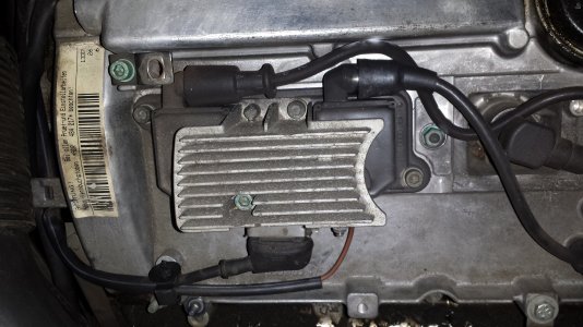

Hallo
Könnt ihr mir sagen was das für ein Bauteil ist. Will Zündkerzen wechseln. Was muss ich bei den teil beachten.
Motor habe ich ein mit 92kw/125Ps 1.8l Maschine, motorkennung ADR.

Das ist die elektronische Zündung.
Einfach die Inbussschrauben raus drehen und nach oben ziehen, es gehen zwei "Röhren" direkt auf die darunterliegenden 2 Zündkerzen
