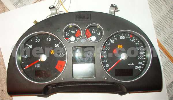

Mal watt anderes: wie siehts denn mit der Passigkeit von nem Tacho aus dem TT aus ??? Der hat mal wieder genau die passende Teilenummer wie für mein Auto richtig wäre, nur halt mit TT Kennung vorne dran ???

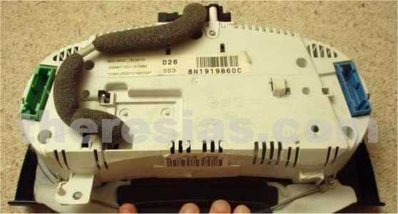

Zum einen mal was zu Teilenummern im allgemeinen, wenn eine Teilenummer anders ist, z.B. andere Typenbezeichnung (ersten 3 Stellen) dann ist auch das Teil anders.
Zum Thema passgenauigkeit...
Ein Bild sagt mehr als tausend Worte...

Na das ich den ohne die TT Blende einbaue ist ja wohl klar, dahinter sitzt auch nur ein Gehäuse der gleichen Dimension wie das vom Passat. Und darauf kann man ja die 3BG Blende stecken. Aber ich seh schon, dass ich das wieder selber austesten muß hier....... :?

Nein, andere Blende sprich, nicht so wie bei Golf 4/Passat/T4, wo man nur das gehäuse tauschen muss...
Du wirst dann auch Probleme mit der Navi/Radio Anzeige im Kombiinstrument bekommen, bzw. wenn du viel pech hast sogar Probleme mit den Signalen auf dem BUS, da ist die kompatibilität der Wefahrsperre noch dein kleinstes Problem.
