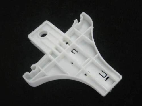

am wochenende habe ich bei mein Passat 3b Kombi die hintere gleitschiene ernuert vom fensterglas
war nicht all zu schwer ging ganz gut
jetzt wird noch die linke gemacht
für die linke seite mache ich wenn ich schaffe bilder

die gleitschiene habe ich von ebay
und wie man es wechselt mache ich noch bilder

muss man zum Wechseln des Scheibenhalters (Foto s. o.) die Führung (Metallschiene), auf der der Scheibenhalter eingerastet (läuft) ist, lösen,oder geht das so ?

Hi
Türverkleidung ab ,
Scheibe runter fahren so das man die buchse rausziehen kann
die ganzen Kabel lösen und die platte abschrauben.
Scheibe nach oben ziehen und nun kannst du die Platte ab machen
umdrehen die Platte beide seile aushängen und die schiehne nach oben rausziehen
habe oben die ecke etwas verbogen so ging es besser um sie rauszu zeiehen
für bilder hatte ich leider keine Zeit gehabt
