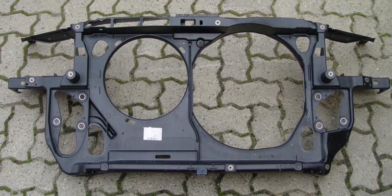

So, habe jetzt recht preiswert einen Original VW Schloßträger für meinen 3BG-Umbau gefunden, leider konnte der Verkäufer mir nicht sagen, von welchem Motortyp das Teil stammt. Bei der Teilenummer gibt es ja die Buchstabenindexe hinter der Nummer. Diese Buchstabenindexe sind leider nicht auf der Frontmaske vermerkt, sondern nur die 3B0 ... ... und die ist bei allen Varianten gleich. Hat mal jemand Bilder von der Rückseite (Motorseite) des Schloßträgers, damit ich sehen kann, welchen ich gekauft habe, bzw. welcher Schloßträger für welchen Motor ist? Wäre blöd, wenn ich mir einen vom 6 Zylinder für meinen 1,8T besorgt hätte. :(

einfacher ist es wenn du uns deinen Schloßträger zeigst

So, hier nun die Bilder von meinem Schloßträger:
von vorne:
von hinten:
und detailliert:
  • Frontmaske Schloßträger 3BG Beitrag #7
sieht aus wie die von meinem 4 Zyl. Diesel

servus, ich hab die fotos gemacht für dich. kan morgen auch mal kurz den schlossträger fotografieren von hinten.
die halterung die hinten aus blech dran ist, is bei nem 4 zylinder nicht dran. weis auch nicht was da dran befestigt werden soll an den hauptträgern. unterm klimalüfter sieht das von marc auch anders aus, ohne die aufnahme fürn halter ne.

Der abgebildete Schlossträger ist vom V6 oder evtl. auch VR5.
Sieht man an der Verschraubung des Querträgers. Beim Vierzylinder ist da nix verschraubt, man kann das Querrohr einfach rausnehmen. Du kannst das Rohr vom 1.8T ja mal von hinten anhalten, aber ich glaube nicht, dass das auf Anhieb passt.

Also der Schloßträger war tatsächlich nicht vom 4 Zylinder, konnte aber passend gemacht werden, da musste unten nur etwas weggeschnitten werden. Nun habe ich aber noch 2 Sachen, mit denen ich noch nicht glücklich bin, vielleicht könnt ihr mir da ja helfen.
