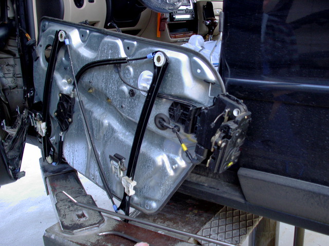

bei dem golf 4 meiner freundin, streikt der fensterheber vorn rechts. fenster ist ganz unten (liegt lose in der tür??) und lässt sich nicht hochfahren. motor läuft ins leere (aber er läuft!!). kann man das selbst machen??zb fenster wieder richtig einlegen?? wie?? türverkleidung ab?? was für schrauben?? bitte schnell helfen, sehr dringend!

Hallo. Ja da sind so Plastilteile drinnen, die sind wahrscheinlich abgebrochen. Ich glaube, diese gibt es inzwischen sogar extra. Leider mußt du dafür die ganze Türe zerlegen. Die Türverkleidung muß runter, Schrauben sind im Türgriff, und einer oder mehrere die sichtbar sind, diese Entfernen, der Rest ist nur gesteckt.Danach zur vorsicht die schwarzen Plastikstopfen entfernen und schauen ob das Fenster nich doch noch irgendwie daran hängt.Wenn nicht das Fenster wieder vorsichtig ganz nach oben schieben, und rausnehmen. Das Schloß oder der Dummy muß ebenfalls raus. Das kleine seil aushängen. Dann kann man auf der Innenseite die ca 10 Schrauben entfernen, auch die beiden Schloßschrauben gehören entfernt. Eine Decke auf den Türeinstieg legen, und dann kann man vorsichtig das ganze Blech entfernen. Erst dann sieht man, was wirklich hin ist. Ist zwar eine Passat Türe, aber im Prinzip sind die Teile fast gleich.

Ja, dafür gibt es nen Reparatursatz.kostet so um 30€. Dafür sind sie dann aber aus Metall. Neue Bowdenzüge sind auch dabei. 8)
