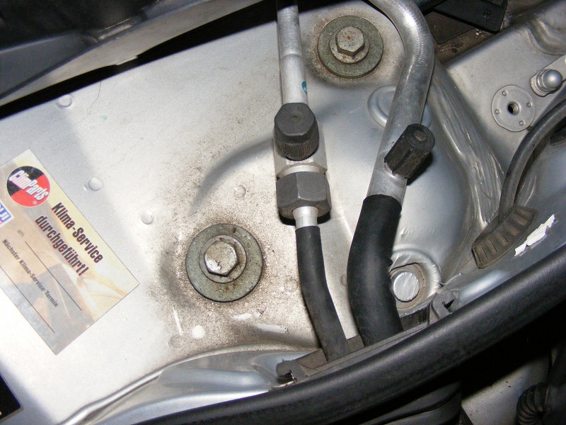

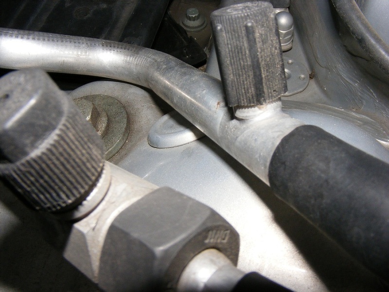

ich wollte demnächst meinen Passi ein stückchen Tiefer legen, allerdings hab ich folgendes Problem: Auf der Beifahrerseite am vorderen Federbein, verläuft direkt die Leitung von der Klimaanlage drüber, und man kommt mit keinem Schlüssel geschweige denn der Ratsche drunter. Wie mach ich das jetzt am besten? Muss ich die Klimaanlage absaugen lassen und das ganze ausbauen oder gibts da nen anderen Trick? Habe noch zwei Bilder gemacht, dass ihr wisst was ich meine.
Hoffe ihr könnt mir helfen.

Versteh nicht ganz wo das Problem ist! Du kommst doch an alle schrauben ran ohne Probleme!? :?
An den Deckel mußt du garnicht ran! :ja:

bei mir lies sich die leitung soweit rüberdrücken das man dort einiger maßen ran kam

Also als wir bei Somebody (hier aus dem Forum) das Fahrwerk umgebaut haben, haben wir die Schrauben unter den Deckeln gelöst und nur das Federbein rausgenommen.
@Schote: Das mit dem biegen muss ich mal probieren. Hab mich noch nicht getraut :D

Ich habe damals das ganze Federbein ausgebaut und habe die drei Schrauben dafür weggeschraubt
Naja habe ein 3BG vieleicht ist es da anders!?

Mach erstmal den Stopfen raus. Wenn der kaputtgeht, ist das nicht soo dramatisch, ein neuer ist meiner Meinung nach nicht nötig und lässt sich bescheiden einsetzen.
Dann eine 1/4 Zoll Nuss mit Verlängerung einfädeln und Mutter lösen. Sieht sehr eng aus, geht aber.
Wenns zu eng wird, Dichtung, welche auf der Spritzwand sitzt, abziehen, dann lassen sich die Leitungen in paar mm nach oben bewegen.

dem ist nichts hinzuzufügen
es reicht eine 1/4 zoll nuss mit einer 1/2 zoll nuss kommste nicht an der leitung dran vorbei

An solchen Stellen ist eine Kippverlängerung ("Wobbelstück") für die Knarre hilfreich. Damit kann man ca. 15°-20° kippen.

Zum Dämpferwechsel muss das Lager oben nicht ausgebaut werden! Nur wer die oberen Lenker tauschen will, muss die Schrauben unter den Kappen lösen und den Lagerbock rauswerfern. Beim 3BG ist dafür auf der Fahrerseite fast genau so eine Bremsleitung darüber...
Prima konstruiert. :/

hab heute auch Fahrwerk eingebaut. Da kommt man gut mit ner kleinen Ratsche ran. Etwas auf die Seite drücken und gut ist.
Wenn man nur das Federbein ausbauen will, reichen die 2 Muttern unter den Stopfen. Mit den 3 anderen Muttern nimmt man den kompletten Lagerbock oben raus.

Gut danke für die Antworten, ich werds mal probieren :) Werd mir dazu allerdings doch noch 2 zusätzliche helfende Hände holen :D

Ich bau immer den Lagerbock mit aus.Die 2 Schrauben mehr bringen mich auch nicht um un so bleibt die Böse schraube auch intakt ;)
