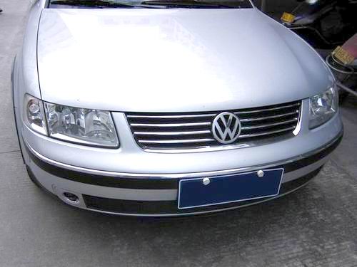

Hallo liebe Passat-Freunde !
Ich habe mal ein Experiment gewagt !
Hier mal mein Wunsch-Chromgrill :
Kosten :
Chromgrill : 65 Euro
U-Lippe : 55 Euro
Versand von Hongkong ca. 30 Euro
insgesamt ca. 150 Euro
Das wäre aber zu viel für meinen schmalen Geldbeutel...
Also, etwas Einfallsreichtum und genau 6,69 Euro und rausgekommen ist :
Zugegeben : Wenn man mit der Lupe hingeht (würde sagen ab unter 1 m) sieht man schon, dass es sich nicht um original Zubehör handelt, aber von 1,50 m & weiter weg sieht es echt so geil aus wie auf dem Foto !
Zutaten :
3,49 Euro Türkantenschoner mit Chrom, 2 lange & 2 kurze Leisten von Obi
3,20 Euro (anteilig) für die Dicke Chromleiste bei ATU (5 Meter für 32 Euro)
Das U wurde mit den angebrachten Klebestreifen auf dem lackierten Plastik unterhalb des Grills befestigt. Die Türkantenschoner wurden etwas mit Heisskleber festgeklebt, da die Plastikleiste innen einen knick nach ca. 3mm macht und die Leiste sonst nicht so gut hebt.
Men bedenke, dass ich mein Auto nicht gewaschen habe und auch im gegensatz zur teuren Variante oben auch keine Klarglasscheinwerfer und Chrom-Chinaleiste besitze
Ich habe die einzelnen Grill-leisten vor 2 Wochen angebracht und war damit schon 2x in der Waschanlage : hält !
Das U habe ich erst heute angebracht, aber da der Grill aussenrum recht nahe an der U-Leiste ist, denke ich dass es zu 90% auch Waschanlagenfest ist. Der Kleber haftet sehr schnell und stark !
Meine Meinung : Sieht gut aus ! Und wenns doch mal nach nem Jahr verwittert : 6,69 Euro und alles sieht wieder aus wie neu
Was meint ihr ??

Also, es ist die Leiste auf folgendem Bild :
http://www.ohuthmann.de/images/passat3b/Mail.JPG[/url]
Über die Leiste wurde bereits hier diskutiert :
http://www.meinpassat.de/forum/t3973.html
Und mit etwas Fönen und ein bisschen Geschick passt die wunderbar unten rum. Die unteren Rundungen an den Ecken muss man halt unterm Fön n bissle vorbiegen, ich muss aber schon sagen, dass der Klebestreifen sehr gut hält. Ne minute angedrückt und fertig !

@DJKasmic : Was soll ich genauer beschreiben ???
Die Grill-Leisten sind wie gesagt von Obi, kann mal nach dem Hersteller genauer suchen. 4 Leisten kosten in nem Folien-Beutel 3,49 Euro.
Zur dicken Leiste habe ich ja schon einiges geschrieben. Bei ATU gekauft, ist von Richter, 21mm breit, 3mm hoch (innen etwas gewölbt) und mit gutem M3-Klebeband.

Also, bei uns im OBI gibts folgende leisten für 3,49 Euro .
Hersteller : Alpine (product of HR Austria)
Bezeichnung : Türkantenschutz
Verpackung : Folienbeutel mit karton hinterlegt
Farbe des kartons : blau
Variationen : chrom und schwarz (natrülich Chrom für den Grill nehmen :-=))
Art.-Nr. des Herstellers : 72730
WAN-Nummer (barcode) auf der Packung : 9 002852 727303
Ich habe zuerst die Leisten zugeschnitten, dann habe ich die Leisten etwas aufgebogen (ohne Fön, mit sollte es besser gehen) und dann noch aussparungen rausgeschnitten. Schaut mal in euren Grill von unten her. Da sind in unterschiedlichen Abständen öffnungen für die Luft und dann Plastik. Dort wo das plastik ist, habe ich eir untere Seite (nicht die Chromseite) ausgeschnitten, so dass nur noch unten eine Halteleiste ist, wo eine Luftöffnung im Grill ist. Dies habe ich wegen dem besseren halt der Leisten gemacht. Nur an der 4. leiste (untersten) des Grills ist im gegensatz zu den oberen nur ein einziger Lufteinlass. Dort habe ich die Leisten aufgebogen und am Plastik befestigt. Das genze geht am besten mit Heisskleber. An den Kanten rechts und Links bzw. am VW-Emblem habe ich die Leiste zusätzlich noch mit Sekundenkleber festgemacht.
Die Leiste wird also aufgebogen und zwischen den Grill gesteckt (weswegen mann die Aussparungen auf der nicht sichtbaren Unterseite macht.) Man sollte sie aber schon noch zusätzlich mit Kleber befestigen.
Ist zwar eine etwas fummelige Arbeit, aber der aufwand lohnt sich.

Danke für die tolle Anleitung. Ich hatte die Leisten ohne die Einschnitte auf der unteren Seite gemacht - hat natürlich nicht so gut gehalten. Heute Abend hab' ich die Leisten in Ruhe prepariert und das Ergebnis ist echt toll. Jetzt müssen sie nur noch ordentlich fixiert werden und der Grill sieht um einiges edler aus.
