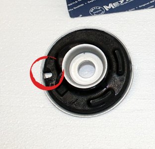

Hey Leute,
die original oberen federteller haben ja eine gummiauflage für die feder. Der gummi hat eine nut/makierung und ist auf dieser seite auch flacher. Mit dem original federbei ergibt sich die einbaulage durch die feder. Bei dem Kw kann ich die feder drehen wie ich will... dadurch verändert sich auch die lage der nut im gummi. Die Frage.. wo muss die nut hinzeigen? nach vorn, nach hinten, zur seite.. oder ist es egal. Ich hab leider beim ausbau des Originalfahrwerks nicht auf die position geachtet
Vielleicht kann mir jemand helfen?
LG

Anschlag zur Fahrzeugmitte hin.

hey matthias,
mit -mitte- meinst du richtung mittelkonsole oder richtung motor?

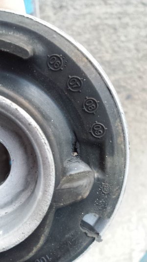

ich muss leider so blöd fragen.. ich habe das fahrwerk erst im juli 2014 eingebaut.. letzte woche hatte ich nochmal die federbeine auseinander gehabt, da sah ich den durchgescheuerten gummi des federtellers. ich war beim einbau der meinung, beim kw wäre das egal in welche richtung die nut zeigt, scheint dem aber nicht so. warum das so ist, kann ich mir aber auch nicht erklären. in der einbauanleitung von kw steht nichts weiter dazu.
auf dem bild sieht man schön, wie der gummi eingedrückt wurde, komplett durch, quasi ein loch im gummi
bei diesem einbau zeigte die nut nach hinten, richtung heck

9.267
Linke Seite nach rechts, rechte Seite nach links.
