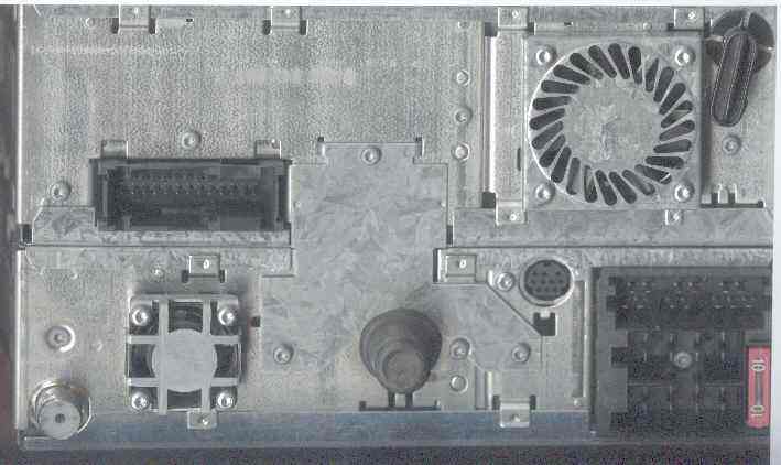

Danke für die schnelle antwort.Das ist nicht so gut die sind ja so teuer.Ich habe ja ein eingang da kann man nicht so einfach den DVD anschließen.Weiß ja nicht wie das MFD von hinten aussieht.Habe es ja einbauen lassen.

Gibt es da nichts anderes. Habe mir gerade ein MFD gekauft und einbauen lassen war nicht billig.Kann ja sonst keine CDs hören. Hat denn jemant ein bild vom MFD von hinten??Oder weiß einer was gutes wie man es noch machen kann.

4.485
@Thomas3B
hier mal ein Bild vom "Hinterteil" des Navis:
Many Greetz
Baumi
