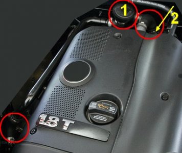

Hallo. Habe am Wochenende die Vntildeckeldichtung gewechselt.
Dabei habe ich das Öldampfrohr oder wie man es auch nennen mag abgebaut.
Die Gummiteile, die senkrechte Leitung 2 und das Teil mit Nr. 1 waren voller
"Butter".
Allerdings fehlt kein Tropfen Kühlwasser.
Ist das nach 205.000 km normal ?
Woher kommt das Zeug ?
Was ist Nr. 1 für ein Teil ? Hab schon AWT im Audi gesehen ohne das Ding.
Mein Motor ist ein AWM.

moin, das ist meistens ein Problem bei Fahrzeugen, die nur Kurzstrecke laufen. Öldämpfe mit Kondersat(Wasser) bilden diesen "Schleim". Wenn der Wagen nur kurz läuft und kaum auf Betriestemperatur kommt wird die Kondesat und folglich die Schleim Menge größer. Kenne zwar deinen Motor nicht aber sollten die Schläuche von der Kurbelgehäuseentluftung sein.
Aufjedenfall alle Schläuche schön sauber machen und evtl. einen Ölwechsel durchführen.
Sind die Schläuche erst ganz Dicht wird dein Auto ein sehr hohen Ölverbauch haben.
Gruß Dennis

Ja es geht um die Entlüfterschläuche
Ölverbrach lieg bei 1-1,5l auf 5000km.
AWM = AWT nur 20 PS mehr
Kurzstrecke fahre ich fast nie. Meist 35-40 km am stück
Kühlsystem ist aber ne Heißlandausführung. Vielleicht liegts auch daran.
