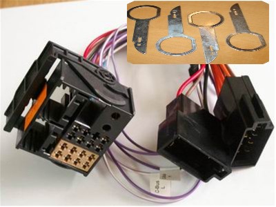

Du benötigst ein Delta 6 und einen Adapter von ISO-Stecker auf Quadlock-Stecker, wie z.B. den hier:
In diesem Threadfindest Du Stromlaufpläne und Teilenummern zu den Steckern & PINs, falls Du den Adapter selber bauen möchtest.
