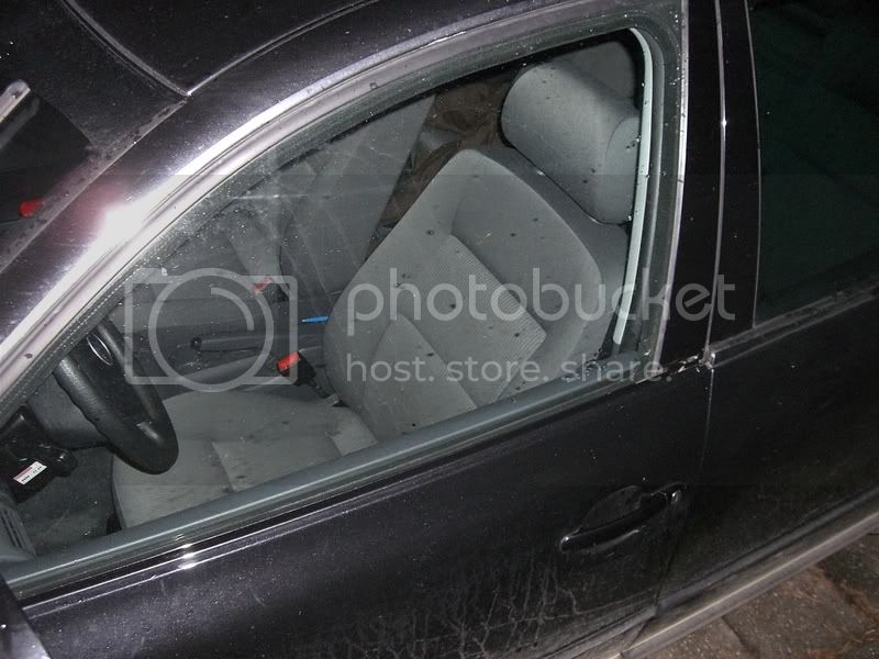

Hallo ihr, leider hat mir am WE einer meine Chromleiste von meinem Passat abgerissen und mir noch einen Kratzer dabei reingemacht. Vielleicht um einzubrechen oder nur um die Chromleiste zu klauen, aufjendefall ist sie definitiv weg. Nun habe ich mir heute eine neu besorgt um diese einzubauen, leider habe ich noch keine Ahnung wie dies funktioniert. Kann mir da vielleicht einer weiterhelfen ?? Habe gehört man muss die ganze innenverkleidung abmachen und dann den Spiegel auch noch ? Wie hart ist das denn ?? Ich glaube ich mache meinen Passat mal schnell auf Teilkasko ohne SB. Hoffe ihr könnt mir da weiterhelfen damit ich das DIng schnell dran gebaut bekommen. Liebe Grüße Jonas

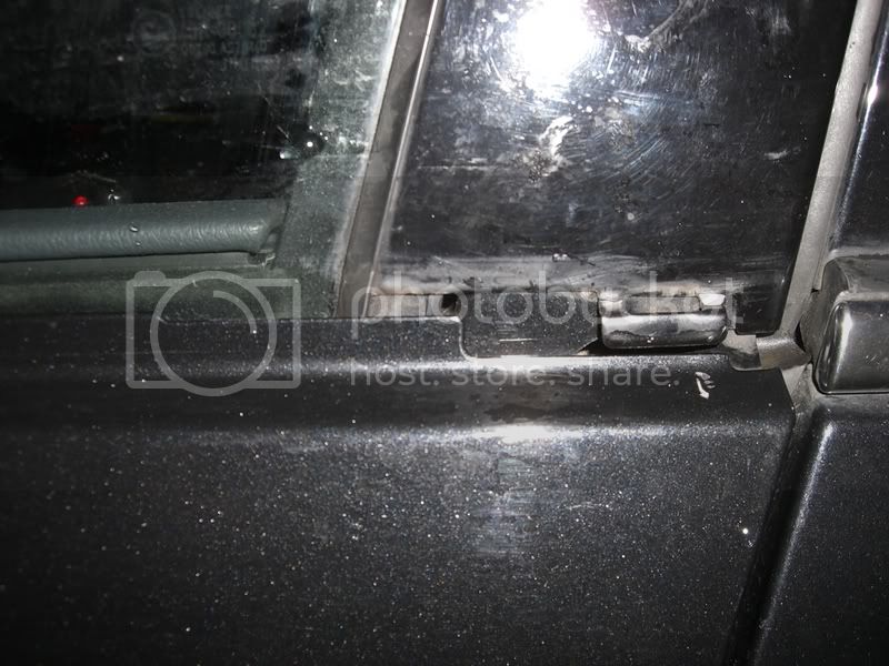

Also das is die Leiste.
Das is der Nippel welchen ich schon nach unten gebogen habe, denke mal das gehört so.

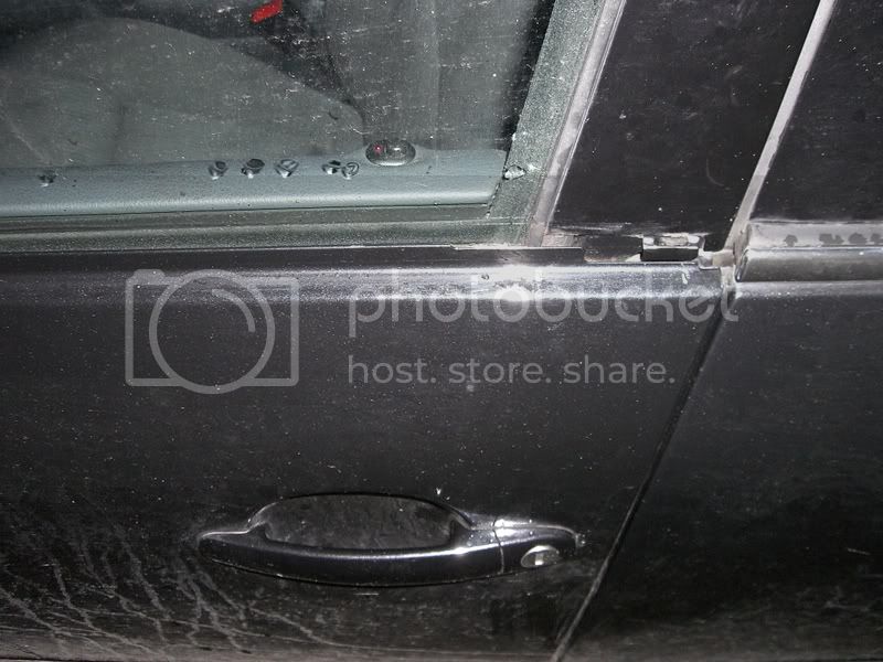

Und hier von weitem.

Auf Bild 2 ist es wieder richtig, die Leiste wird da draufgesteckt. Vorne hatte ich sie aber leider noch nicht ab. Kann aber auch nur gesteckt sein.

hmm ob ich dafür aber wirklich den Spiegel abbauen weiss ich nicht ===? kann mir das vielleicht einer sagen !!

Hallo! Ja, der Spiegel muss ab, man bekommt sie sonst nicht sauber unter den Spiegel geschoben.
Türpappe ab, spiegel abschrauben und rausnehmen. Die Stecker und Seilzug an der vPappe kann man dran lassen, Du nmusst nur an die schraube des Spiegels kommen, die unter der Abdeckung des Hochtöners sitzt. Diese ist oben geklipst und unten sitzt sie auf zwei Plastiknippel, die in die Tür gesteckt sind.
